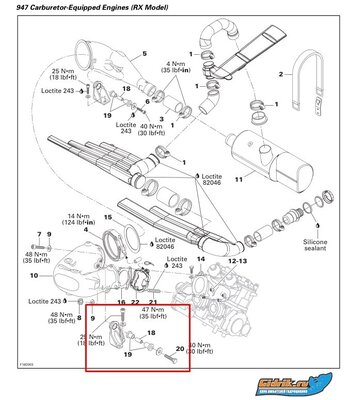

Начал разбирать.
Ну как обычно, половина болтов не прикручена, что то сломано...
Пока едут ремкомплекты на карбы, занялся выхлопом:
Изображение Изображение Изображение Изображение Изображение
Точно знаю, что порвана мембрана ускорительного. Кто подскажет где купить?

Обязательно всё на фиксатор резьбы и по мануалу тяни
И не забывать про кронштейны, которые держат трубу, там все сайлентблоки должны быть целые и протянутые. Иначе начинает рвать болты и фланцы
Ты про эти?
https://prnt.sc/eOaMsn3L50wb
 Заголовок сообщения: Re: Мой зверек) Seadoo XP 2002г.
СообщениеДобавлено: 05 сен 2022, 10:34
Сообщения: 3036
не открывается ссылка
Screenshot_5.jpg [ 114.04 КБ | 9051 просмотр ]
СообщениеДобавлено: 05 сен 2022, 11:03
Сообщения: 3036
и на второй половине трубы тоже.
Все правильно

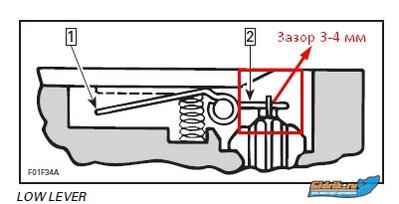

Перебрал карбы.
Из критичного - порвана мембрана ускорительного. На обоих карбах - коромысло иглы - торчало вверх мм 3.
По регулировкам - H винт - пол оборота
L - винт 2 оборота и 1/3
И еще вопрос, коромысло с одной стороны западлицо с плоскостью, а с другой стороны ? Получается в петле иглы - зазор 3-4 мм

Коромысло должно давить на иглу
Тоесть? Тогда зазор на открытие будет большой.
