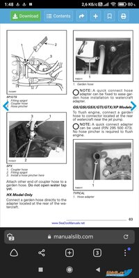

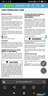

всем привет
плочу пол канисты за видео Этой _Струи_ выходящей с этого патрубка /обратка охлаждения/ на ходу или ( хотя бы ) на словах сколько в метрах

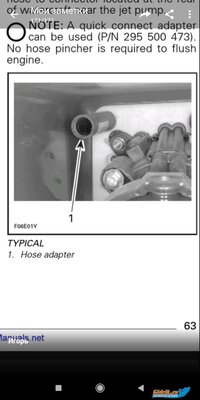

ВОТ ЭТОГО ПАТРУБКА

привет.карту сброшу в личку.вообще то это вход для шланга.чтобы заводить на суше.контролька совсем другой узел. ;)

может уголок патрубок паставит хоть кто то на 1 минуту как у японца посматреть фонтан вверх все таки пол канистры даю 99 бензина
кстати а 951 ого этот патрубок с права идет

я не помню, чтобы там фонтан был с того патрубка.
Сливалось на ходу см так на 10 от края патрубка, без напора.
Если греется, значит напутано в подключении трубок
