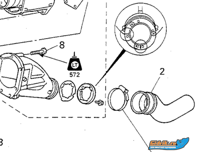

Всем доброго для. Мужчины, кто знает где можно найти схему шлангов водяного охлаждения? Взяли гидрик в полуразобранном состоянии, никогда бы не подумал, что может возникнуть проблема с таким простым вопросом.
Комментарии такие:
1.Идёт напрямую от импеллера, но следов установки на нём нет. Нет следа хомута.
2.Идёт от импеллера. Куда подсоединять? В головку или в выпускной коллектор?
3.Идёт от первого колена резонатора сразу после выпускного коллектора.
Всем знающим людям заранее огромное спасибо!

Валерий давайте вы сначало по мануалу пройдётесь, как вижу это не первый у вас мопед! http://boatinfo.ru/e-store/manuals/139/1316/
Не хотца на пальцах тему мусолить! Будут непонятки естестно поможем! Так как х.з что у вас в мешке было!

Благодарю за ответ. Несколько раз изучили мануал, к сожалению нету полной картины системы водяного охлаждения. Пиндосовские форумы и YouTube буквально завален такими же как мы бедолагами которые не могут собрать шланги. Проще было бы посмотреть на собранном. Быть может у кого-то есть на форуме такой же или с таким же мотором гидроцикл?

Лентяй ты Валера!
От водомёта к коллектору через тройник промывки, с заднего... голвы к колену внизу, передний контролька в борт. Резиновый соединитель трубы за борт.

Огромное спасибо! Остался вопрос по рисунку 2. Какой из них подача 1 или 2? И если одно подача то что тогда второе? На схеме значится как водяной шланг и тот и другой...

Справа по ходу... подача, с лево откачка воды из корпуса.
