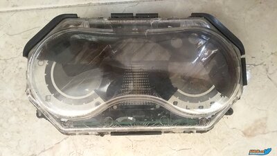

Фото с номерами для з/ч и год вып. в самом начале.
ВОПРОС, если ставить другой дисплей нужно ли прошивать, программировать и т.п. или он просто начнет работать ?
Спс
да. нужно. или отправить мозги с дисплеем у кого есть комп.

дисплей мертвец. можно конечно попытаться оживить. но маловероятно.

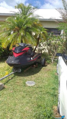

Точно не знаю, фото внеш вида во вложении

понятно у вас SEADOO RXP 155. если без турбины. ТОЧНО БЕЗ ТУРБИНЫ?
тогда начинайте с компрессии.
