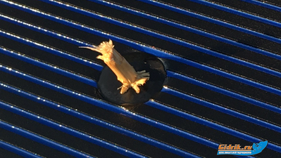

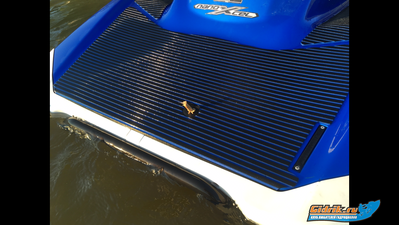

То же рассматриваю ямаху к покупке. Но интересует один вопрос, так как о гидрах вообще мало знаю, у ямах сзади струя бьет, не будет ли она брызгать на пассажиров если тягать ватрушку?
Будет, но ее можно заглушить. Эта струйка бьет вверх чтобы гидрик было видно за волной
В этом году лично видел на НОВОМ гидроцикле. Люди вообще не заморачиваются))) С моей болезненной педантичностью к технике, я был в предынфарктном состоянии от такого

BegemotTM писал(а):
Рамзи писал(а):
Колхоз - дело добровольное! :)))
P.S. Топикстартер зачем гидрик вообще? За 600 можно взять новую моторку и мотор - будет хавать до 20 литров в час и ехать 50-60 км/час. Если уж прям совсем гидрик хочется и чтоб не жрал бенз ведрами - поискать «Спарк» на 900 кубиков. Совсем терминальный вариант - купить корпус и воткнуть жигулёвский мотор (тоже где-то на Волге этим варварством занимаются - получается вроде экономично и недорого)...

Струйка отключается снятием шланга с сопла водомета.Но деревянный чоп это что-то.....Я бы хер додумался до такого бреда...

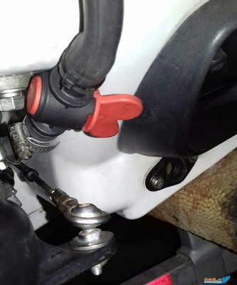

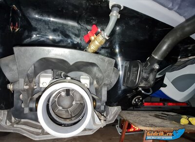

Выше обсуждали кто как затыкает дыру на ямахах из которой сзади бьёт фонтан. Я собираюсь таскать вейк и ватруху так что мне этот вопрос тоже был важен. Но с другой стороны на совсем я эту дыру затыкать не хочу т.к. нравица мне этот фонтан. Идеальным было-бы чтоб фонтан постоянно работал, а когда я привяжу ватруху просто его выключить. После опять включить. Короче смотрите чего я туда присобачил и теперь все будет именно так как мне хотелось. Захотел открыл фонтан, захотел закрыл.

Пластик (вес, хим. устойчив), капельный полив давно рулит :)

Пластик лучше базара нет, но я в своей деревне такой найти не смог. Довольствуюсь тем что есть.

Я просто шланг сдёрнул с этой писилки и он болтается под ковшом заднего хода
