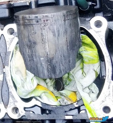

Здравствуйте уважаемые пользователи водной техники, подскажите пожалуйста решение проблемы с двигателем YamahaGP 800, на протяжении 2 сезонов задирает первый цилиндр, не хватает охлаждения и смазки.
Ремонт производил УЖЕ 3 РАЗА, слишком дорогое удовольствие. [/color]
Сальники на колевалу поменяны, карбюраторы перебраны, в общем поменял все что можно поменять, но проблема осталась.
Уже не знаю что менять, понимаю может быть проблема в каких-то мелочах.
Помогите с решением проблемы. Заранее благодарен.

Фото зделайте вкруг проблемного поршня и расскажите с чего всё началось изначально.

С карбов нужно начинать, нажиная с жиклеров. Проверить мотор под давлением сразу исключив подсос. Да и первый цилиндр там лобовина мало вероятно что это подсос. На земле на холостых сколько оборотов было?

+1.ещё бы маслонасос проверить,трубки на предмет подсоса и целостности.а ,что подразумевается по действием "карбы переберали"?что конкретно делали?как настроили?

Откуда там быть смазке если цилиндр горит? Смесь с бензином мешаете? Карбы перебирать можно по разному, нужно проверять все в них так как в них лазил уже русский человек. По факту этот мотор убить сложно. У вас блок цельный из 2х цилиндров?

По карбам, покупал на них ремкомплекты Mikuni, промыл/продул, даже поменял мембрану на ускоритель топливного насоса, больше не чего не делал. Жиклеров для настройки не видел, если есть ссылка, с удовольствием ознакомлюсь.
Трубки от масленого насоса не проверял, так как после первого ремонта подачу масла убрал, начал бензин мешать с маслом, ибо избежать масленого голодания.

Нужно разобрать карбы, проверить какого размера стоят жиклеры, проверить насколько откручены иглы. Цилиндры у вас в одном блоке находятся? Цвет свечей смотрели до прогаров?

В телефоне только одно фото, когда задрало второй раз, но и в другие разы аналогичная ситуация.
IMG_20211220_105159.jpg [ 212.15 КБ | 8511 просмотров ]

Ну вот уже цилиндры раздельные. Речь не про закрученность а про их размер. По мимо жиклеров есть иглы. Свечи иридиевые выброси и поставь те которые должны быть, иначе можешь на суше газануть и получить калильное зажигание. Насос один стоит на карбах же? На каком цилиндре?

Цилиндры никасил, гильзованы - оба? Поршня одного бренда? Если да. Недостаток водяного охлаждения отпадает с условием что -(начиная с {Y} образеого тройника перед выхлопным коллектором, рубашка как коллектора так и цилиндра чистые) из за конструктива головы, тепловой зазор отпадает - стадает один цилиндр. Подсос воздуха под (?) опресовка до разборки и после сборки была?
По виду поршня его трёт на сухую!
Проверьте работоспособность маслососа, часто после длительного простоя, грязи,воды выходят из стоя обратные клапана на шлангах.

Р.S. Думаю после трёх таких заездов, подшипникам колена а особенно шатунному нижнему можно ставить крест. Сравните с живым, рассмотрите их внимательно а лучше отдать спецам колено на диагноз!
