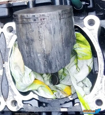

Здравствуйте уважаемые пользователи водной техники, подскажите пожалуйста решение проблемы с двигателем YamahaGP 800, на протяжении 2 сезонов задирает первый цилиндр, не хватает охлаждения и смазки.
Ремонт производил УЖЕ 3 РАЗА, слишком дорогое удовольствие. [/color]
Сальники на колевалу поменяны, карбюраторы перебраны, в общем поменял все что можно поменять, но проблема осталась.
Уже не знаю что менять, понимаю может быть проблема в каких-то мелочах.
Помогите с решением проблемы. Заранее благодарен.

Фото зделайте вкруг проблемного поршня и расскажите с чего всё началось изначально.

Олег23 писал(а):
С карбов нужно начинать....
Я бы с колена начал на предмет кривого шатуна! Х.з. может у предхоза и гидро удар был. Поршень бы глянуть.
+1 .щё бы маслонасос проверить,трубки на предмет подсоса и целостности.а ,что подразумевается по действием "карбы переберали"?что конкретно делали?как настроили?
В телефоне только одно фото, когда задрало второй раз, но и в другие разы аналогичная ситуация.

Цилиндры никасил, гильзованы - оба? Поршня одного бренда? Если да. Недостаток водяного охлаждения отпадает с условием что -(начиная с {Y} образеого тройника перед выхлопным коллектором, рубашка как коллектора так и цилиндра чистые) из за конструктива головы, тепловой зазор отпадает - стадает один цилиндр. Подсос воздуха под (?) опресовка до разборки и после сборки была?
По виду поршня его трёт на сухую!
Проверьте работоспособность маслососа, часто после длительного простоя, грязи,воды выходят из стоя обратные клапана на шлангах.

Р.S. Думаю после трёх таких заездов, подшипникам колена а особенно шатунному нижнему можно ставить крест. Сравните с живым, рассмотрите их внимательно а лучше отдать спецам колено на диагноз!
