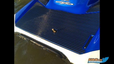

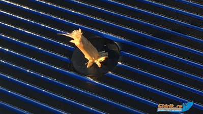

То же рассматриваю ямаху к покупке. Но интересует один вопрос, так как о гидрах вообще мало знаю, у ямах сзади струя бьет, не будет ли она брызгать на пассажиров если тягать ватрушку?
Будет, но ее можно заглушить. Эта струйка бьет вверх чтобы гидрик было видно за волной
В этом году лично видел на НОВОМ гидроцикле. Люди вообще не заморачиваются))) С моей болезненной педантичностью к технике, я был в предынфарктном состоянии от такого

Струйка отключается снятием шланга с сопла водомета.Но деревянный чоп это что-то.....Я бы хер додумался до такого бреда...

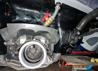

Выше обсуждали кто как затыкает дыру на ямахах из которой сзади бьёт фонтан. Я собираюсь таскать вейк и ватруху так что мне этот вопрос тоже был важен. Но с другой стороны на совсем я эту дыру затыкать не хочу т.к. нравица мне этот фонтан. Идеальным было-бы чтоб фонтан постоянно работал, а когда я привяжу ватруху просто его выключить. После опять включить. Короче смотрите чего я туда присобачил и теперь все будет именно так как мне хотелось. Захотел открыл фонтан, захотел закрыл.

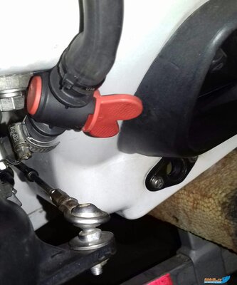

Пластик (вес, хим. устойчив), капельный полив давно рулит :)

Пластик лучше базара нет, но я в своей деревне такой найти не смог. Довольствуюсь тем что есть.
