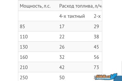

СообщениеДобавлено: 11 авг 2021, 16:01
Вот табличка. Плюс минус на полном газу так и получается.
2CE1EF1F-F0FC-4275-914E-6BA9588EBFC5.jpeg [ 41.58 КБ | 8647 просмотров ]
У меня 155 показывает 43 литра на полной тапке
