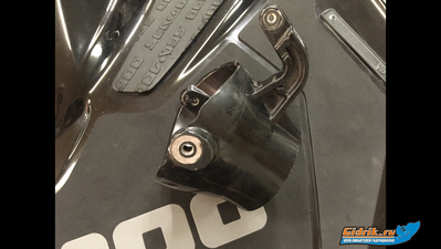

Сопло поворотное.
brp rxp 215
brp rxp 155
brp rxp 255
brp rxt 215
brp rxt 155
Sеadoо Повopотноe coплo RXР RХТ 267000302 267000550
3500 руб.

Сопло с насадками разного диаметра. Тема брутально интересная. Беру на заметку . А сколько в комплекте насадок и какого диаметра ?

4 штуки. Диаметра разного))) нужно замерять. Поведение моца прилично меняется. Установка колец без проблем на берегу осуществляется

Спасибо за ответ . Когда уточните диаметр насадок, напишите , пожайлуста. и можно ваш коментарий относительно изменений в поведении моца - в чем это проявляется ? В динамике разгона или же в чем то еще . Хотелось бы комментарий от производителя: на какие условия катания какая из насадок предназначена ? Наверняка есть пресс-релиз или рецензия или описание производителя. Заранее спасибо

81,83,84,85 это диаметр.
Меняется скорость подрыва или максималка. Быстрая альтернатива смене винтов. Так же меняется управляемость в критических углах атаки. Я несколько лет назад пробовал на разных. К сожалению гидроцикла к которому это подходит, у меня уже нет.
Производитель спецзаказ чемпиона РФ по аквабайку. Это штучное высококачественное изделие.

можно подробнее про это сопло?
насколько я знаю, стоковое сопло 87мм. в наборе рива стейдж сопло 83мм, но в аннотации рекомендуют использовать его с винтом R серии (не знаю что это за серия) с шагом 15/22. какой стоковый шаг? 14/19?
Насколько критично при замене сопла менять винт?
как-то описывается словами прирост мощности?)
понимаю что все это достаточно эфемерно, но как понять нужна эта доработка и стоит ли она своих денег? товар штучный и где-то опробовать не получится же

Я конкретные цифры сказать не могу. Полагаю, что и прироста мощности нет. Есть изменение геометрии которая сдвигает хар-тики или в сторону разгона или в сторону макс скорости.

Штука суровая и эксклюзивная!
Предположу, что это важно для спортсменов, где на десятые и сотые секунды счет идет, где и 2 км/ч решают

Не только. Пободрее стартовать и для покатух интересно. Это наверное самый дешёвый способ. Ну иль если кто по реке катается, подкинуть колечко для скорости. Расходец незначительно, но упадёт в пересчёте на расстояние.

клевая вещь, вижу, что крепится гужонами, т.е. в идеале можно и самому наточить, или токарю отдать, но там ценник будет выше, я бы забрал, но у меня , наверное уже другой водомет, хоть и кузова одинаковые.
Тема шикарная, для тех, кто не только юзает, но и ищет :geek:
