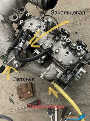

СообщениеДобавлено: 15 июл 2021, 20:21
Зарегистрирован: 02 июл 2021, 21:41
Сообщения: 60
Техника: Yamaha GP1300R, Arctic Cat Bear Cat Z1 Limited
Вот так опресовал головку и коллектор
Я так понимаю если вода попадает в цилиндры то воздухом должно продуваться??
Не из одного цилиндра не дует
