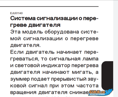

СообщениеДобавлено: 14 июл 2021, 23:36
Сообщения: 2628
bob3120 писал(а):
может ли давать отсечку датчик температуры ?
Но вы же говорите датчик тольк в заказе))
