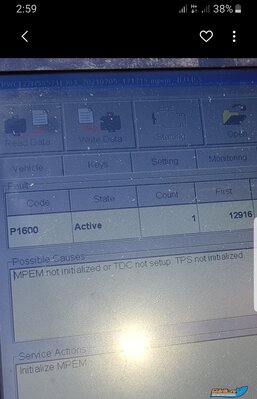

Привет всем. Расскажу по порядку. Купил XP 2003года с соженными мозгами.. заказал мозги с ключем прописанным. Установили на гидрик. Вставляю ключ, 2 пика. И все, помпа, насос, дисплей не загораються. Искали 2 дня в чем дело. В итоге вырезали релюху ту что в боксе где катушки зажигания, соединили красные через предохранитель, все заработало, дособирали, заводиться, пишет майнт. Свозили в сервис. Была ошибка по датчику положения дроселя тот что ближе к магнето. Поменяли. Ошибка ушла. Удалили все ключи и заново прописали один. В диагностике висит вот такая ошибка фото прилагаю. Майнт и 4800 оборотов.

Привет Игорь! Датчики дросельной заслонки, одну поменяли со стороны магнето, вторая норм, отсинхронили их. Именно по ним ошибка ушла. А вот эта непонятная запись про MPEM оствлась висеть.
Мозги от XP 2002 года. Мастер компьютером вин родной вбил, ну что можно было прописать прописали.

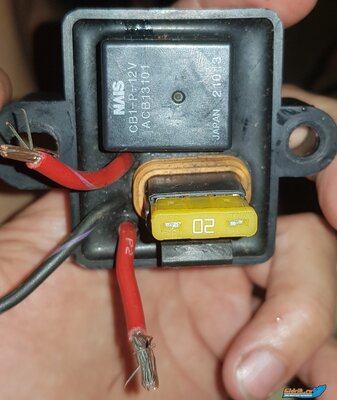

Реле вот это. Я бы с радостью ее вернул. Но не работает она(
Я так понимаю при вставлении ключа ЭБУ проверят все системы и дает команду на подачу питания в это реле, или я ошибаюсь?

Я так понимаю при вставлении ключа ЭБУ проверят все системы и дает команду на подачу питания в это реле, или я ошибаюсь? не ошибаешься.вин,часы это другая история.не работают приборы из за распиновки в мозгах.278001895 такой модуль стоит?

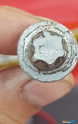

Еще в лодке болт какой то необысный нашел.
Поджал пины в фишке которые идут на датчик колена. Ошибка ушла. Скинул на воду. Ошибки нет. Крутит 6500 летит. Где то там не коннект похоже..
Вот что за болт?

гбц

Когда капиталили значит потеряли.... покатался. Все норм. Без ошибок. Дотащил до дома. Опять ошибку пишет и обороты режет(

По поводу этого глюка мне кажется терялся контакта в фишке на МПЕМ. Сломаны защелки на фишках, попробую токопроводящей пастой пины набить.

Но проблема то с заслонками.Мрем на них ругается.Вы ихне сбросили походу.Вот он и режет обороты

Заслонки отсинхронены были. И один датчик поменян. Вы думаете это ошибка по датчику положения заслонок? Вроде буквы не те.
TDC вроде как это ВМТ. Ярешил что сбои в датчике колена , точнее в проводке

А самый конец раскрытия ошибки. Throttle position sensor(TPS) не обучен

Поэтому говорю,давайте плясать от меньшего.Там не синхроницация,а сброс с компа надо сделать.И увереться потом в работе(при вырубленном двигателе) с помощью диагности опять же
