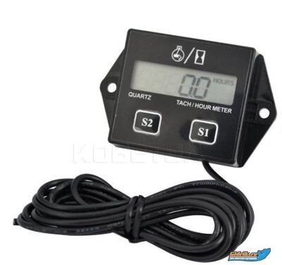

Погода была дождливая, поэтому удалось только сегодня потестить.
Разрешите доложить:
1. Пробку бензобака снимал фактически (стоит не родная) - не помогло.
2. Сервопривод отключил, пробовал в разных положениях - ну не сказал бы, что что-то меняется. В одном положении вроде чуток пободрее на высоких.
3. Установил тахометр (китайский), как все на лодочные ставят (с двумя ушками по бокам) - вот тут по-интереснее: Холостые по родному 900-1000, а тот 1500-1600 кажет)) Максимальные на родном 4000, на другом 6200, а должен 7500 крутить - осталось только понять по какому тахометру).
4. По GPS максималка 57-59 км/ч, а должен 90-95 км/ч.
У меня два именно таких тахометра. Когда пришли с Китая, наматывал обма на один и тот же провод, показывали оба одинаково.
Попробуйте намотать на высоковольтный провод авто и по приборке проверить.
И, кстати, режим в тахометре стоит 1-й (две искры на один оборот)?

Режим 1 на тахометре выставил, вокруг провода сделал 5-6 витков, не знаю правильно ли это)
По авто проверить кстати вариант! Там режим 3 только будет, если я правильно понимаю.

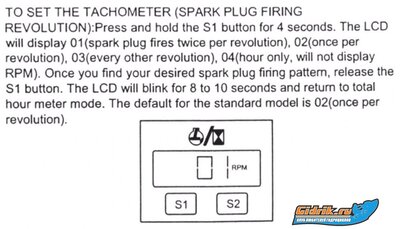

Если тахометр такой
http://aliexpress.ru/item/33053156503.html
То да, режим 1 это когда две искры на один оборот, то есть искра каждые полоборота. Это двухцилиндровый двухтактный мотор, либо четырехцилиндровый четырехтактный с трамблером и подключением тахометра на центральный высоковольтный провод от общей катушки.
Режим 3 - это одна искра каждые два оборота, то есть одноцилиндровый четырехтактный мотор, например маленький ПЛМ или питбайк
Режим 2 это одна искра на каждый оборот, это двухцилиндровый четырехтактный мотор с двухвыводной катушкой или с холостой искрой

Тахометр аккурат такой как на фотке приложенной! Т.е. выставил режим верно, но почему с родным так отличается...

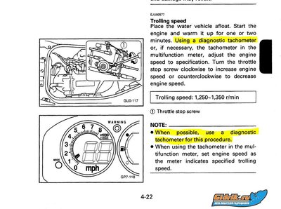

Тахометр в приборке - попугайский, показывает приблизительно. Ямаха прямо рекомендует при точных настройках, например оборотов ХХ, подключать полноценный тах - выдержку из мануала приложил
