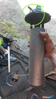

А какой клапан? обратки? там вроде нет его... или ты про какой?:
 Заголовок сообщения: Re: BRP 3D 2004 год RFI
СообщениеДобавлено: 24 июн 2021, 06:37
Сообщения: 3036
Регулятор давления
СообщениеДобавлено: 24 июн 2021, 07:04
Сообщения: 1038
Имя: Виталий
Откуда: Хабаровск
Благодарил (а): 66 раз
Поблагодарили: 50 раз
Регулятор давления
Этот?

да-да, оно

дунули ртом в трубку его, спокойно продулся и бенз вытек оттуда. Так и должно быть? как его проверить? должен он продуваться?
Короче взял манометр, сегодня проверю давление, если в магистрали более 4 очков, то значит регулятору писец.. Если меньше то насосу )))

На счёт продувания даже не скажу, не делал

проверили, точнее попытались проверить манометром, поссало топливо по тройнику, но показало 4.5 очка и все. Может и дальше бы показало, но начал ссать хомут...
сегодня завтра другой тройник возьмем, проверим.

если на заведенном моторе с топливом все окей. то, скажу честно, открывай мотор

Замерили давление топлива на холостых
И замер давления после выключения зажигания.
Это норма что падает давление после глушения? На холостых 4.5 показывает не меньше не больше...
компрессия под 12 очков в каждом, мотор после ремонта и обкатки.

В теории он должен держать например 4 кг остальной переизбыток пропускать через себя. Ну и при отключении давление должно остаться то на которое он настроен те же 4 кг. По хорошему нужно под нагрузкой давление проверять падает оно или нет.
Вот прочти http://greenhulk.net/forums/showthread.php?t=243989
Регулятор у тебя на 4 кг либо 58 psi да и написано если он не держит на езду не влияет. В той теме написано что проверять и что может ограничивать.

У нас rfi тоже при глушении на ноль сбрасывал, но работал до 4х бар.
Надо дальше смотреть, форсы на стенд, проверить свечи. Ну нечему там мозг делать больше. Если только клапан золотниковый неверно стоит, тогда могут быть вопросы.

Там по пропускам зажигания если только. На гринхалке написано какие 5 датчиков нужно проверить.
