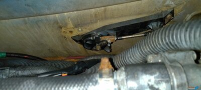

Всем доброго времени дня.
Аппарат 2005 года. Механизм трима (тот что установлен на правой внутренней стенке ) у предыдущего хозяина отвалился. Тоесть, сломалась одна из двух шпилек которая его держит. Какие варианты ремонта есть? Заменить все опору со шпильками не вариант наверное (корпус разбирать надо). Высверлить отверстие под новую шпильку тоже тяжко (места нет для дрели). Разве что на холодную сварку вклеить новую шпильку? Может ещё идеи есть?

честно говоря ничего не понял - что отвалилось , хоть фото нормальные выложи

Вот

И еще
