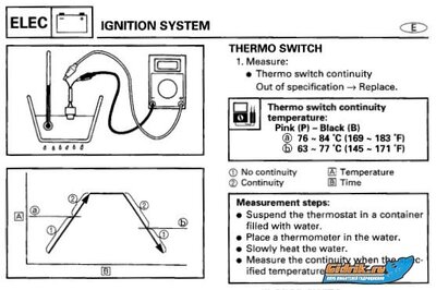

Судя по всему это обычный биметаллический термостат, который замыкается при определенном нагреве.
Вариантов несколько. Мне видятся следующие:
1) Подобрать в магазине радиодеталей по размерам и температуре аналогичный термостат, приколхозить. На замыкание бывают нечасто, в основном все на аварийное размыкание. Если не найдете на замыкание, можно использовать на размыкание, через нормально замкнутое реле (тоже должно быть водозащищенное). Популярно использование таких термостатов в масляных обогревателях (аварийное отключение), пылесосах и другой бытовой технике, стоят копейки.
Во вложении выдержка из мануала, правда по 800TZ '99, там можно посмотреть температуру замыкания/размыкания и подобрать аналоги.
2) Заказать оригинал (дорого, долго)
3) Попробовать восстановить этот. Отмочить датчик в очистителе (не преобразователе !!!) ржавчины и аккуратно почистить поверхность с лапками. Сойдет ржавчина и увидите место отломанной ножки. Аккуратно там вокруг почистите и хорошим паяльником с контролем температуры подпаяйте любую ножку, можно откусить от какой-то другой радиодетали подходящего сечения. Ножку подпаять лучше подлиннее, для того, чтобы когда будете паять на другом конце провода, место пайки ремонтной ножки не отпаялось, плюс при припаивании проводов держите ножку тонкогубцами или пассатижами, чтобы обеспечить теплоотвод. Механическая прочность такого "восстановления" так себе, будет бояться вибраций, но как временная мера на время поиска нормальной замены сгодится ИМХО.
Комментарий к файлу: Аварийный термовыключатель (термозамыкатель)

Так проверь, прозвони на холодную и потом кипятком лини если работает то можно уже думать о восстановлении проводки, если нет то сам понимаешь что делать

Это не терморезистор а термовыключатель судя по мануалу. Полярность подключения значения не имеет. При нагреве выше 76-84С замыкается, при остывании до 63-77 размыкается, похоже на обычное биметаллическое реле защиты, но работает на замыкание.

В кипящюю воду), просто облить несработает хоть и жив будет!

Это 2х контактный прерыватель цепи на одном проводе.
Судя по мануалу он подключается аналогично кнопке "стоп" и при нагревании (по разным моторам температура разнится, от 76С до 96С) замыкается на массу. По этому один провод от него идет на массу (черный), а второй провод (розовый) идет на модуль зажигания (CDI).
