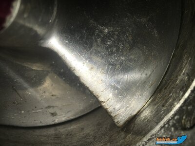

не песок винт задевает
98DED61B-B935-4270-A1EE-A28C19D76C59.jpeg [ 275.98 КБ | 2811 просмотров ]

Столкнулся и я, (и не один я) с этим viewtopic.php?f=45&t=10866&start=30
уже ушло крутанул мотор вал теперь свободно вращается
