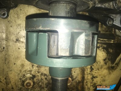

Гидрика обладатель писал(а):
Совет из опыта! Выведи мотор на подушках в верхний уровень получает. Прикрутить от руки болтами к подушкам, в крутит свечи, сними наконечники, крутни 2-3 раза. Дыхательных отцентруетя сам!
Или лазь в круг щупом :)

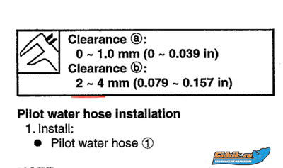

Значит вставляю муфты одну в другую максимально близко ?(нужен ли зазор ) далее накидываю болты закручиваю слегка даю стартером 2-3 оборота и закручиваю болты с уже с регламентированным моментом 20нм ранее я центровал путем накладывание ленеек продольно вал максимально прямо сейчас по отношению к двигателю подушки все одной высоты единственно что до сих пор не понимаю какой зазор должен быть между соединением обоих муфт в продольном направление То есть от вала к двигателю прямо
Подушки одной высоты), погрешости в отливки корпуса. Выведи верх муфт под линейку + - 03-05мм. Крутни двигатель встанет в свои рабочие зазоры в силу динамических колебаний, - затяни!

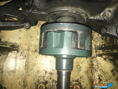

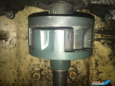

а зазора между самими муфтами не должно быть максимально к друг другу прижать? не догоняю уж извините я имею ввиду клиренс b на графики
BE4C09BF-6CEE-4E5F-A2BC-373B500844A0.jpeg [ 313.49 КБ | 2479 просмотров ]

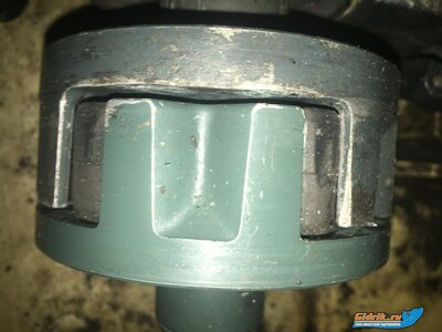

после процедуры получилось вот так мне кажеться зазоры большие стали

кстате когда прокручивал вал рукой он немного подклинивает и есть звук с зади со стороны винта шаркающий камень или кривой винт?
Или песок, продуй воздухом дом.
По зазору, всегда можно придержаться по мануалу!!

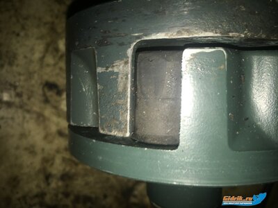

оставлю так

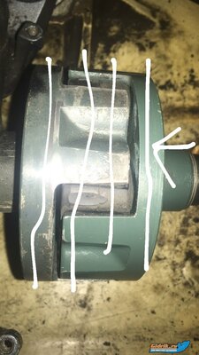

вот эти зазоры критичны ? 2-4мм по мануалу если будет больше то отломит и если меньше тоже отломит?

болты крепёжные к подушкам от руки выкручиваются?
