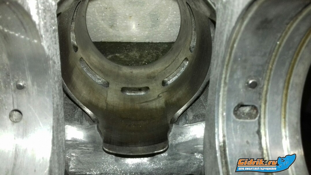

Сейчас моторчик делаю на SJ, wiseko 85, модная голова, труба FP, впуск vf-3, нулевики, насос магнит 155, будет такой тайминг с TL зажигалкой :)
Screenshot_2021-05-07-08-25-22-1.png [ 218.92 КБ | 10618 просмотров ]

1/4 курка - 1/2 бака с перекурами,1/3 курка - ... с перекурами, запикал бенз и домой :D ! Валит збс :lol: . Да-же на воде к настройкам не касался кроме давления обратки подправил - свечи рыжие :)!
Олег шлангчик на манометр пробовал закачать бензом, потом одеть? Мне помогло!!! Краником ваще песня в настройке, так же как и с тохо для синхрона 8-) .

Честный замер PRM!
Поиграв винтами вышел на 6800.
Мощный резвый низ, середина до 6500 отлично тяга подрыв а на максимуме душится начинает кашлять. Поднялась компрессия 200psi. - 195psi., думаю причина в высоком сжатии -( не для гонок этот моторчик). Пока покатаю спокойно в меру и подкину ещё под голову 2 из 3х слоя по 0.2мм. стальной пролкладки.

Видос посмотрел, лайк поставил:) молодцом. Я недавно накнуося на головки от ривы новые за три копейки продавали. Почитал чем черевато поднятие компрессии, они и за бесплатно не нужны:)
А компрессия у тебя конечного огромная, нагрузка большая на мотор.
