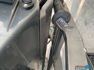

И ещё момент. Там снизу есть плита металлическая. Загляни туда, между плитой и корпусом должно быть промазано герметиком. Чем чёрт не шутит, может там недостаёт части шва и начинается кавитация
Вооо, я этот вопрос задавал, но не кто не ответил, смотрел мануал там ничего не нашёл.
Между плитой по бокам шель
Промазать герметеком?
CEA0A824-5795-4FF8-97C5-1A893F9A223C.jpeg [ 228.16 КБ | 6915 просмотров ]
