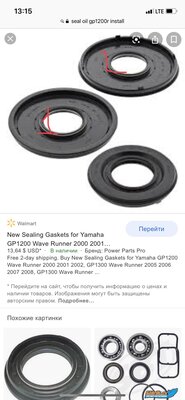

Свежая тема :) http://greenhulk.net/forums/showthread. ... ost3111133
По сути получается работает только один крайний сальник :D
Для наглядности не много фото с инета.

Тоже читаю эту тему. Знаешь больше похоже что у кого то выработка была на колене и они начали искать почему у них травит. У меня тоже травило на новых сальниках потому что канавки уже на колене, я просто завтулил его и все. Теперь ниче не травит. Если так посмотреть то сальники стоят вплотную друг к другу. 20 лет прошло и тут неожиданно всех осенило, а то что люди годами ездили и и форсировали эти моторы в расчет ни кто не берет. И то сколько до этого опрессовывали моторы и все было гуд,

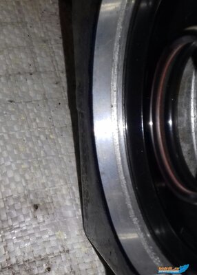

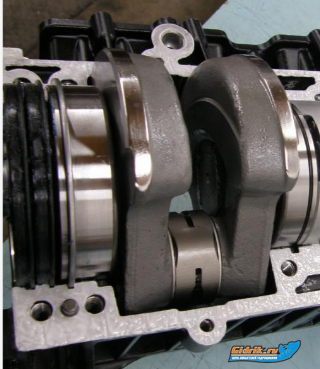

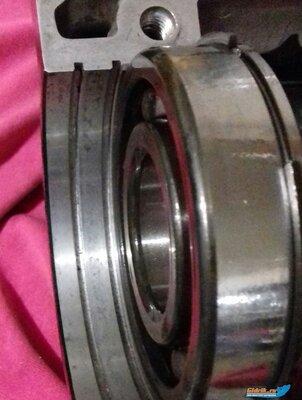

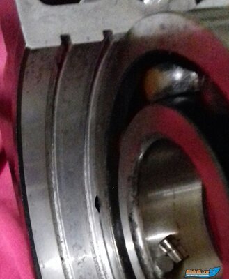

Олег смысл етого маслоканла если сальники будут зажаты меж собой? если всмотреться в фото, видно отпечаток где заканчивается сальник. Пока на халке недали ссыль на оф выводы Гарри Клеамма хозяина и строителя -( https://www.groupk.com/index1.html ), так что это пока домыслы!
Привет Игорян! 62т просто фото где расположния канала! Я то же не вижу в нём функционального смысла где он перекрывается обоймой подшипника, я это перекрытый... заметил давно - дёргая верх канал всегда заполнен маслом кгода остальные пустые! Думаю протянуть его... до края стопрного бурта сальника. На переднем это канал тянется до края сенки и дренирует!
Олег вот фото расстоянне сальников с моего... , не думаю что в эровских иначе!

P.S.S орег. обойма подшипника yamaha на 62т не перекрывает масляный канал к внутр. сальнику!!
Ошибочную дезинформацию дал к подшипнику от КПП круизера, он здвинут наружу по стоп.кольцу 1мм.
В орег. все :good: канал открыт :oops:

Да не важно что у кого как конструктивно устроено, как у тебя и у меня всё верно)! Рассматриваем сейчас дистанционный зазор между сальниками) и если он есть а в конструктиве 2т он есть. Да и на фото где R 1200 четко видно отпечаток где заканчивается внутр сальник. В натяг друг к другу если, но нет), сборка из двух частей, верх свободный или низ будут расхрдится а при сборки сорвать фиксаторный бурт сальника, криво обжаль при таком раскладе 100%.
Вот и гадаем для чего етот продольный канал, для смазки? или :?
