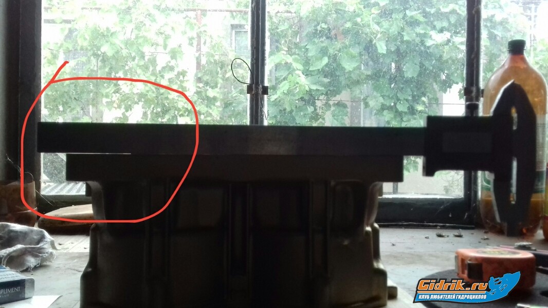

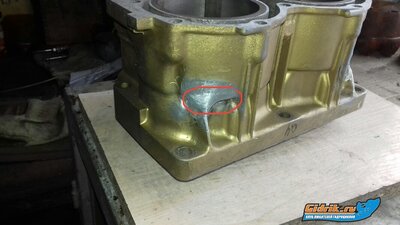

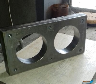

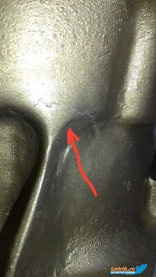

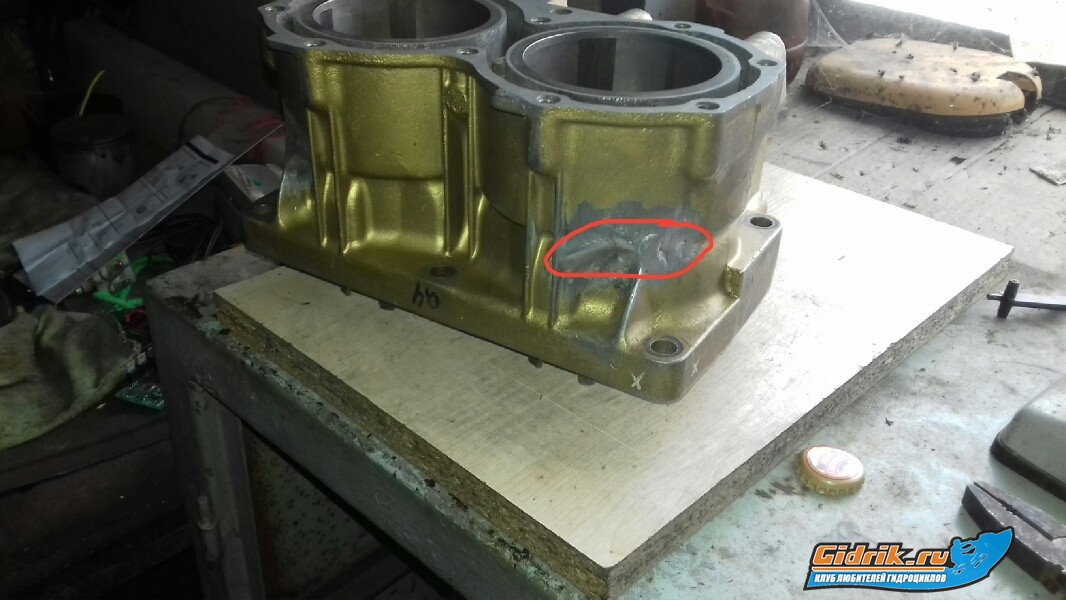

я извиняюсь за 2жды2,но все же...а фаски снимались после портинга??
СообщениеДобавлено: 18 янв 2021, 07:49
Сообщения: 6377
а почему с оригом не получилось?по идее есть крайний размер на ориге соответств.китайскому 0.5.
СообщениеДобавлено: 18 янв 2021, 13:37
Сообщения: 2628
Фаски на...- ДА и Да!!
Повторная сварка, разгильзовка зделали своё кривое дело :( . В итоге, - низ блока стругнул на 0.4мм. Даже сварка на новой плите 20мм не удалос спасти плоскость низа... :( первая плита 12мм при вварке рёбер не удержала уши, 2я уже не спасла!
Поршня стд. были куплены до того как по новой занялся блоком. Орига на 0.5 обмена не нашел а 0.25 даже с 0.15 тепловым на чисто не выходил.
Вывод - опоясаная голова дешевле всего этого гемороя!!!

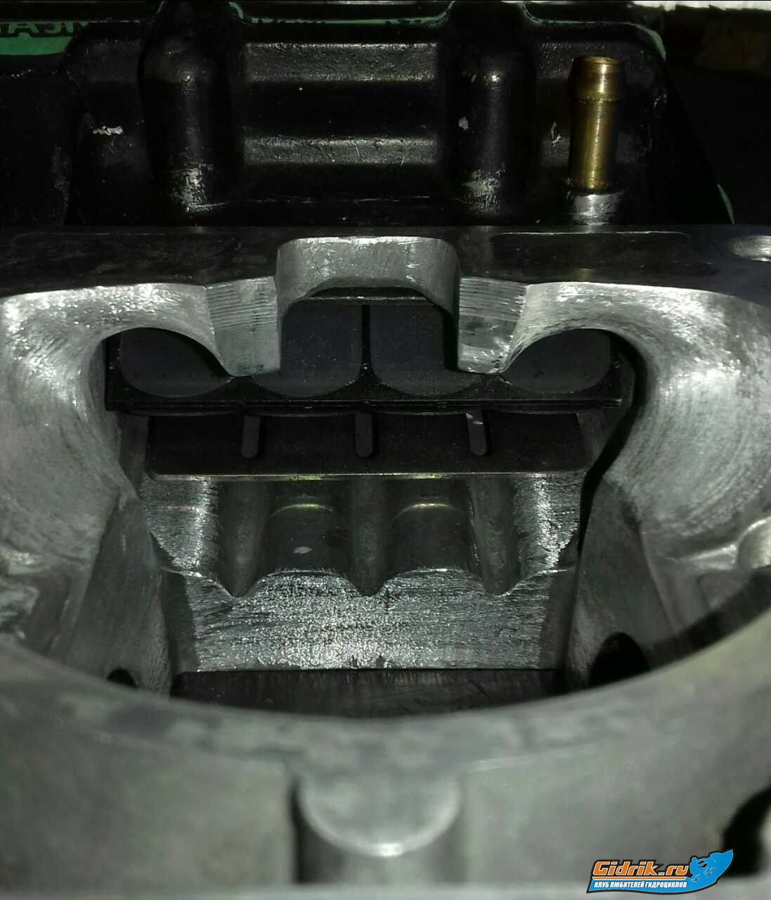

Покрутил, повертел показалось мало :-? , открыл максимально направляя тонели к камерам загрузки
