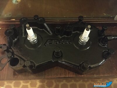

А кто сказал что в Б/Ц, да и вовсей системе ОЖ должна быть вода? если она есть, - где то пробка. Потому то из за её... отсутствие в длительный срок, люминий с кислородом не дружет а это - вых. колектор, ГБЦ, вых. труба проливают, я тосолом, создав антикор. плёнку ну и тем самым убиваем остатки воды если где и осталось.
Интересно взглянуть фото, на матовый налёт где он?что аж зеркало не видно?
На голове есть опозновательные знаки?

Голова protec уже очистил и покрасил
DC41CA90-2BE5-48EF-84EB-6A1FE97B5B13.jpeg [ 284.43 КБ | 5633 просмотра ]

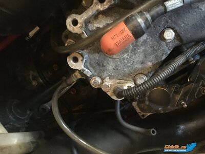

Кстате отверстие с левой стороны круглое это я так понял масса ? Туда провод шел

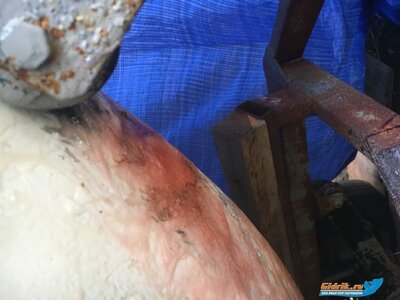

Вот какая была белый окисленный люм
6BD6EC86-0CEA-4070-81FA-CC9845726F80.jpeg [ 268.48 КБ | 5632 просмотра ]

А что за круглое отверстие ?
СообщениеДобавлено: 29 окт 2020, 09:13
Сообщения: 2628
Под датчик температуры гнездо).

У меня там провода оторваны да и сам экран спидометра не работает ( я думаю он врятле перегреется
