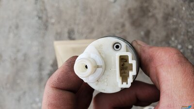

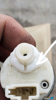

Вопрос к знатокам, на фото сток насос от ультры 310, там стоит пластик защелка или прижимное кольцо, вместо этого насоса установили от 1jz-gte, т.к родной похоже сдох ( не мой гидрик, а карифана ) Насос такой же, но трубка от насоса, которая идет далее в трубку магистрали ( там целая станция с фильтром и регулятором давления) чуть выше, и когда ставишь насос, то эта защелка не входит до конца, но внутри той трубки есть резинка, она в принципе все уплотняет. Вопрос такой, можно ли поставить без этой защелки пластиковой, не будет ли там травить бензин. Полезли менять насос, свечи белесые, и на оборотах выше 5000 тухнет гидрик и не едет, пердит. Сетка была чистая на насосе, пробег гидрика 91 час.

Как по мне если насос фиксируется сенизу то эта пластиковая фигня родиине сыграет. Гдавное что бы насос не выдавило из магистрали. В машинах же насосы сидят так без проблем.

да снизу он там жестко держится планкой и на резинке еще плюс сидит.

Тогда проблем не вижу.

Проверили все ок, но проблема не ушла, после 80 км в час так же скидывает обороты, при том что дросель открыт курком... Манометр на давление топлива подцепили, когда падают обороты давление не проседает, держится в районе 4.5. Че может быть?

Отпишуcь в чем была проблема, удалось только глазами увидеть. Оказывается после 65 км в час, начинало поливать из под болта крепления упорного подшипника вала. И вода как из душа попадала прямо на ремень! И он проскальзывал! Вот и вся херня. Перетряхнули весь гидрик блин... По итогу еще не снимали этот подшипник, точнее его корпус. Но там 2 варианта или он подорвался, или лопнул алюминий с обратной стороны. Вскрытие покажет.
