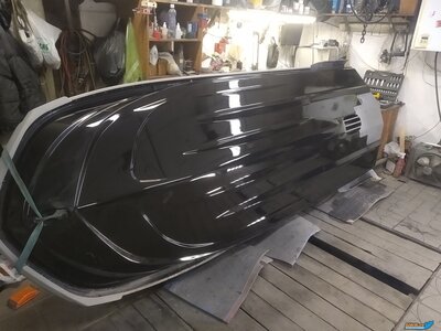

Привет всем ! Решил тут корпусок подкрасить так сказать
IMG_20200929_204752.jpg [ 1.4 МБ | 6211 просмотров ]
IMG_20200929_204800.jpg [ 1.38 МБ | 6211 просмотров ]

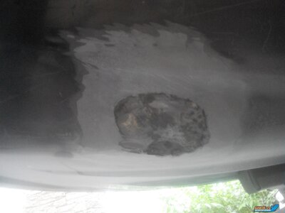

Два года назад было так
IMG_2018-07-15_202025.jpg [ 1.08 МБ | 6211 просмотров ]
 Заголовок сообщения: Re: FX Cruiser® High Output 1800
СообщениеДобавлено: 13 окт 2020, 23:21
Сообщения: 600
Поблагодарили: 53 раза
Гелем надо покрывать.краска ненадолго.
СообщениеДобавлено: 15 окт 2020, 13:43
Сообщения: 1248
А он походу с завода под краской с лаком , когда шкурил слой краски очень тонкий , как только глянец снял (лак ) сразу краска прошаркивается и серый грунт пошёл
СообщениеДобавлено: 16 окт 2020, 19:29
Сообщения: 600
Это корпус "наноксель" .Там вообще хрен поймёшь из чего его делали.заклеивать винилэфирной смолой "dion"советую,потом гелем черным. Простая полиэфирная и эпоксидка отлетит со временем.
СообщениеДобавлено: 17 окт 2020, 10:38
Сообщения: 1248
Старую заплатку кое как оторвал , держалась отлично , но появилась трещинка я так думаю из за того что пена внутри корпуса не подпирала борт а заплатка не однородная с корпусом и в результате ударов об воду разшаталась ю Сейчас я этот момент учёл

Покрасил
покраска.jpg [ 1.68 МБ | 6020 просмотров ]
