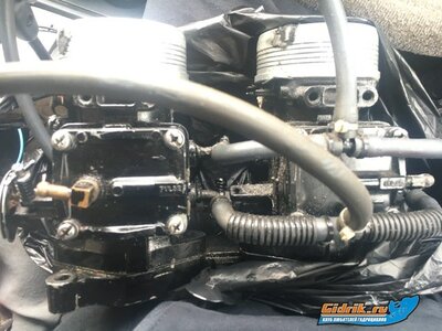

Техника: Yamaha 650 tx 1998
Вот двигатель его

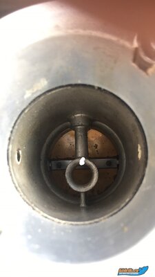

Гидрика обладатель писал(а):
давай подробнее.
после чего все начало происходить?
После покупки ) бывший хозяин при мне заводил его с первого раза привез к себе тоже заводил с первого раза без воды не более 20 секунд далее поехал на воду завел на берегу как спустил не завелся ( видимо сопротивление воды повлияло грешу карбюратор явно не справляется а на карбе моем есть подсос ?
50B6E1ED-42D0-437E-9B78-878D2A60071F.jpeg [ 87.63 КБ | 10099 просмотров ]
СообщениеДобавлено: 19 сен 2020, 03:15
Сообщения: 134
Имя: Джек
Я так понял роль подсоса здесь выполняют отверстия в кольце перед дросселем ?!
Комментарий к файлу: Вот там где отмечено белым есть отверстие
8191E15F-A2C3-49D4-9864-0835A32C8C9E.jpeg [ 117.29 КБ | 10094 просмотра ]
СообщениеДобавлено: 19 сен 2020, 20:00
Сообщения: 2628
От сборки дросселя подсоса остались отверстия, должны быть заглушки со штуцером для праймера. Как по мне карбы 38е с переходами под фильтра нулевики водуха.
АКБ возможно слабоват под нагрузкой, ниже 10,5в искры на свечах небудет!!!

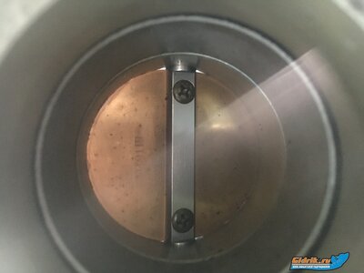

СообщениеДобавлено: 20 сен 2020, 02:49
Сообщения: 134
Имя: Джек
Дроссель просвечивает по бокам
525C9F50-4BF4-432A-B842-38FBA45876C6.jpeg [ 242.81 КБ | 10002 просмотра ]
СообщениеДобавлено: 20 сен 2020, 07:11
Сообщения: 2628
Заслонки в норме!
2 варианта, - незасасывает топливо что естественно с подобными пламегасителями, нет искры под нагрузкой на воде!!
Как проверить - либо тестер на акб и смотреть просадку воль под нагрузкой, или проверенный другой, хороший акб.
1-1.5 куб. шприцом в карбы перед стармом.

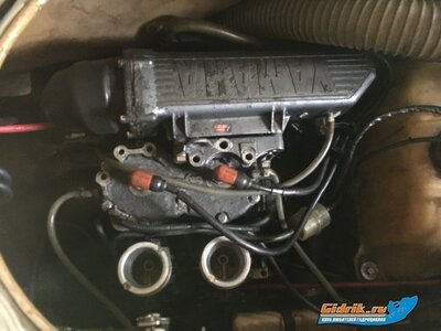

СообщениеДобавлено: 20 сен 2020, 09:01
Сообщения: 134
Имя: Джек
Заслонки в норме!
Ребята все завелось как я и думал топливо не поступало в цилиндры отогнул пластинки те на которые давит мембрана топливо пошло заводиться единственно не держит холостые без подачи газа глохнет там винты есть с низу и с верху они как раз отчечают за холостые обороты и максимальные подскажите какие на сколько крутить ? Вроде говорили нижние 1.5 верхние 2.5 оборота заранее спасибо
