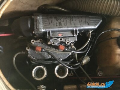

Не заводиться 2 цилиндра два карба 700кубиков искра есть (хороша) если крутишь 5 минут заводиться при условии что прикрываешь дросселя ладонью бензин сосет фильтр топливный бурлит аж карбы разбирались все чисто бензин в самих карбах тоже есть мембраны целые что делать и где подсос находиться на этих карбах ? Вроде это 44bn всем спасибо первый опыт с водниками

Вот двигатель его

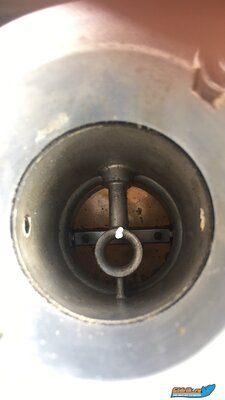

Я так понял роль подсоса здесь выполняют отверстия в кольце перед дросселем ?!
Комментарий к файлу: Вот там где отмечено белым есть отверстие

От сборки дросселя подсоса остались отверстия, должны быть заглушки со штуцером для праймера. Как по мне карбы 38е с переходами под фильтра нулевики водуха.

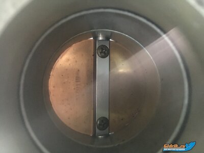

Дроссель просвечивает по бокам

Сообщения: 2628
Заслонки в норме!
2 варианта, - незасасывает топливо что естественно с подобными пламегасителями, нет искры под нагрузкой на воде!!
Как проверить - либо тестер на акб и смотреть просадку воль под нагрузкой, или проверенный другой, хороший акб.
1-1.5 куб. шприцом в карбы перед стармом.

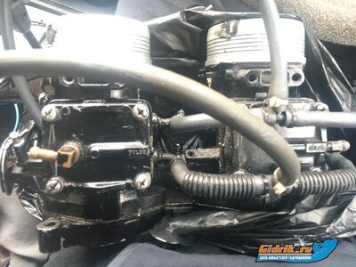

Ребята все завелось как я и думал топливо не поступало в цилиндры отогнул пластинки те на которые давит мембрана топливо пошло заводиться единственно не держит холостые без подачи газа глохнет там винты есть с низу и с верху они как раз отчечают за холостые обороты и максимальные подскажите какие на сколько крутить ? Вроде говорили нижние 1.5 верхние 2.5 оборота заранее спасибо
