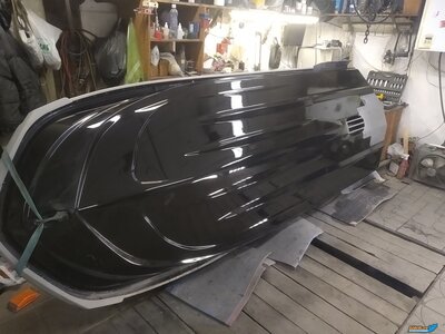

Привет всем ! Решил тут корпусок подкрасить так сказать

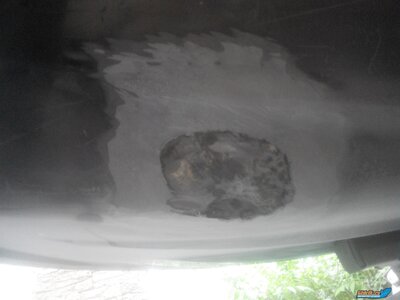

Два года назад было так

Павел Геленджик писал(а):
Гелем надо покрывать.краска ненадолго.
А он походу с завода под краской с лаком , когда шкурил слой краски очень тонкий , как только глянец снял (лак ) сразу краска прошаркивается и серый грунт пошёл

Поблагодарили: 53 раза
Это корпус "наноксель" .Там вообще хрен поймёшь из чего его делали.заклеивать винилэфирной смолой "dion"советую,потом гелем черным. Простая полиэфирная и эпоксидка отлетит со временем.

Сообщения: 1248
Старую заплатку кое как оторвал , держалась отлично , но появилась трещинка я так думаю из за того что пена внутри корпуса не подпирала борт а заплатка не однородная с корпусом и в результате ударов об воду разшаталась ю Сейчас я этот момент учёл

Покрасил

Сообщения: 2628
:good: Я не шарю в ..., но красиво!
