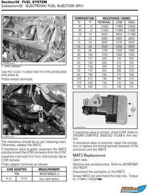

Доброго времени суток!!! Парни такая проблема и не могу ее побороть. Сработал чек движка, проверил на гидре ошибку, кое как нашел манул с ее описанием выглядит так "P0127 Слишком высокая температура воздуха на впуске Короткое замыкание проводки на массу, датчик 2 температуры воздуха на впуске, механическая неисправность, ECM" кто сталкивался с подобным? Скинул два датчика на выхлопные газы и на охлаждение с переди двигателя, он выдал другие ошибки, а где на нем находится второй датчик ума не дам((( причем при срабатывании теряет скорость выше 90 не едит и то с трудом набирает, но подрывает так же, чек срабатывает через сек 30 на прогретом, ранее срабатывал пока пол бака не выкатаю, помогите кто встречал такое чудо  :oops:

На впускном коллекторе ближе к бензобаку(зелёный или синий)

Позиция 9
1.png [ 338.65 КБ | 10294 просмотра ]

Этот датчик целые, его ошибка Р0113, я его проверял, вопрос именно в ошибке Р0127 и какой то второй датчик на всосе воздуха))) интеркуллер и всю систему внешнего контурп промыл прямым и обратным потоком, да песочек был в интеркуллере но так с ложку чайную. После промывки еще не ставил на воду.
так проверял? вообще если модель старая датчик должен быть заменен

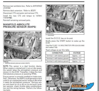

датчик давления.
датчик.JPG [ 88.88 КБ | 10180 просмотров ]

Alexbas писал(а):
О какой второй теме идет речь???
я уже удалил
второй датчик на впускном коллекторе
датчик1.JPG [ 128.43 КБ | 10180 просмотров ]
