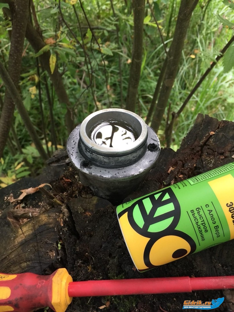

продолжим)
покатался я в общем еще часов 8 на самодельной мембране. проблем не было.
поменял свечи на новые
сделал отверстия в коробе пламегасителя для шпритца типа праймера для быстрого запуска если потребуется...

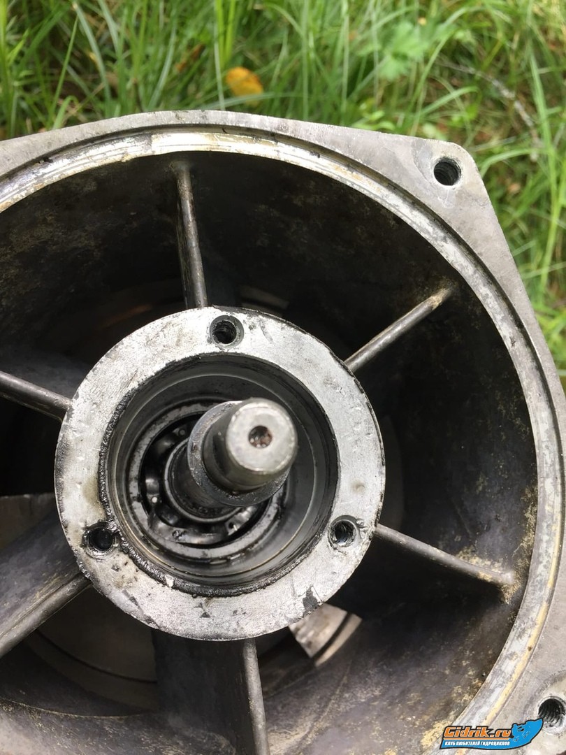

отлично там катался, до одного момента, когда он один раз в закате, в паре километров от яхты (на которой отдыхали и жили) просто не завелся... а я еще и телефон не взял((( в общем пару часов греб веслом против ветра уже в сумерках, но слава богу что добрался и всё обошлось
выкручивание свечей не дало понятия о проблеме , была мысль что что-то застряло в водомете.
утром отбуксировали гидрик на берег и сняли водомет
ну и там всё стало понятно.

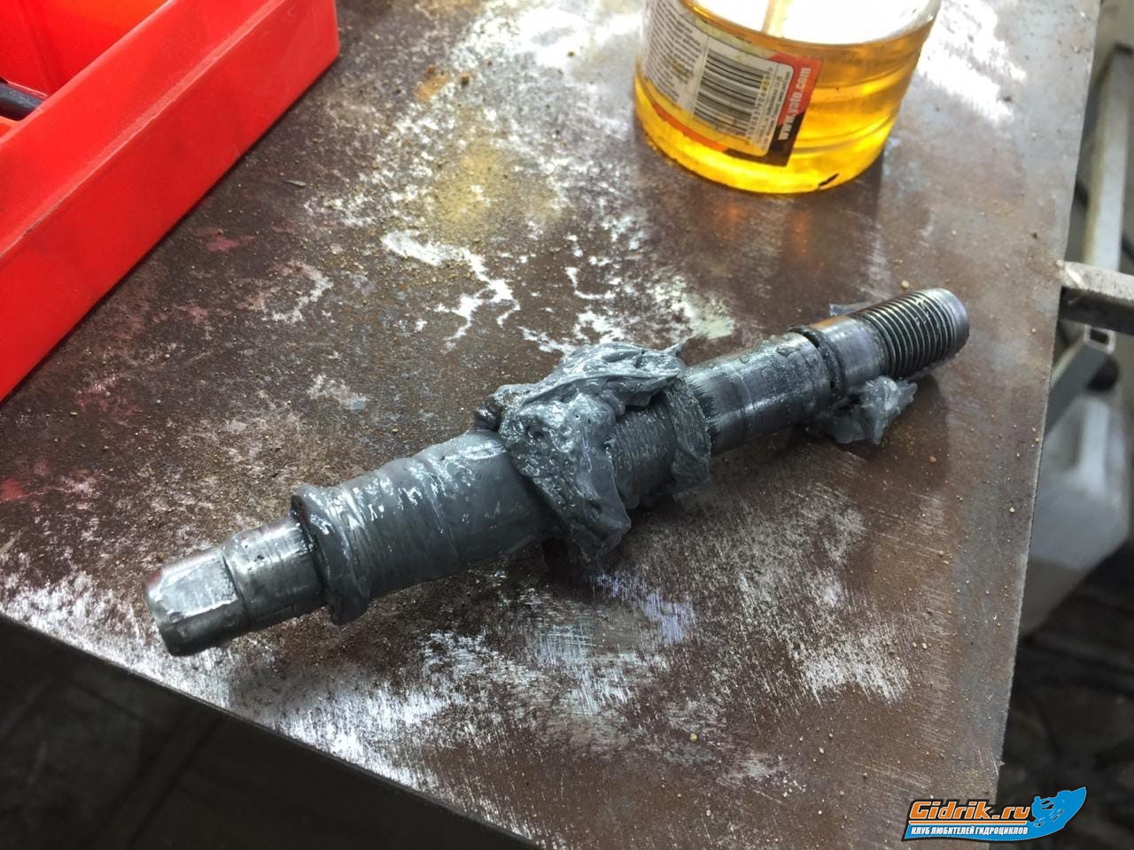

Благо с собой была коробка с запчастями на гидрик, где нашлись подходящие подшипники, жаль что сальников и манжет не нашлось. но подумав что "докатать" хватит, собрали из того что было и он снова поехал отлично.

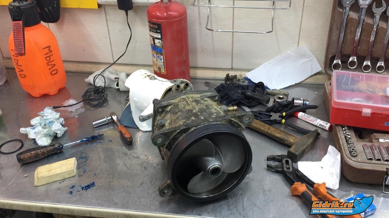

откатали еще около 8-9 часов на рыбинке и вернувшись домой решил снять и посмотреть что там в водомете, заодно поставить запасной винт.
вскрытие показало что вода поступает внутрь, и было решено еще раз поменять все подшипники и пересобрать всё на новых манжетах (приблизительно 3т +\- за два комплекта ремонтных - полных)
(манжеты, сальники, подшипники оба) Благо магазин с этим добром у меня недалеко.
