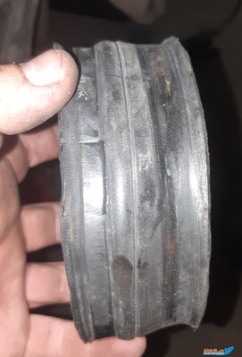

Всем здравствуйте,подскажите может кто знает в чем проблема,может у кого было такое.Гидрик ямаха xl700 2004 года,поменяли поршневую,прокатнулся где-то час,потом на следующий день где то час,еду и он просто заглох,начал заводить а он не заводится,снял сидение и увидел такую картину,что ухо на блоке цилиндров где вставляется болт лопнуло,выдавило прокладку,приехал домой разобрал,отдал саарщику,он мне заворил это ухо,поставил обратно завел,все нормально,поехал спустил на воду и опять спустя час-полтора процедура повторилась,говорят что происходит гидроудар,подскажите в чем проблема и из за чего случается гидроудар?говорят что может быть из за этого маленького патрубка.

Шлагчик) - предпологаю разряжение в камерк КШМ на топ насос? Верх дёрнул воду видел в... КШМ? Корпус гидра заполнен? на сколлько?
Фото обрава уха где?

Вот это патрубок
Комментарий к файлу: Вот этот патрубок

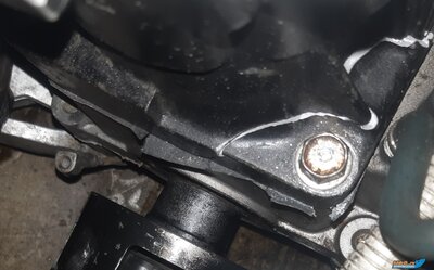

Вот где лопнуло

Думаю плоскости привалочные кривые.

Это блок 760 -62т/64x.
Вибрация. Не тратьте время и деньги, сохраните гильзы и поршня. Б.у блок найти гораздо дешевле))). И главное устранить причину такой чумовой вибрации.

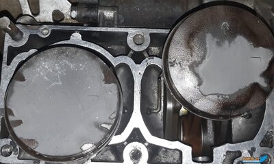

Вот фото поршней,говорят что попадала вода.

Моё мнение бедная смесь горела из за дары в блоке. Размер поршя 84..? Да гильзы, поршня можно в другой блок пресануть если не задрано, но как правило гильза растачивается под размер поршня в своём блоке.

ну вода могла попадать после того как ухо отваливалось. странно что это через час происходит, мотор со шлангом на берегу заводили? гильза из блока не торчит? привалочные плоскости, блок/картер, как и сказали ранее нормальные?
как то странно прокладка торчит и разорвана.. болты затянуты нормально?
