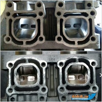

дырочки готовы :D

СообщениеДобавлено: 18 июн 2020, 00:34
Сообщения: 3036
На максималке как аппарат, как скорость и обороты?
СообщениеДобавлено: 18 июн 2020, 00:51
Сообщения: 2628
90 стабильно gps, 7100

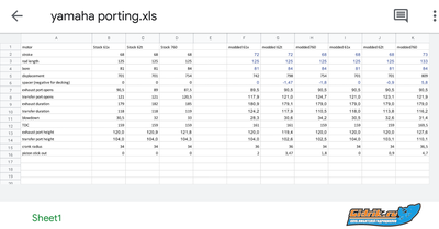

Делюсь инфой, как и со мной делились уважаемые люди!
Для тех кто хочет улучшить производительность своих моторов . Синие цифры это то где мотор выходит на максимальную производительность.
Screenshot_2020-06-22-00-50-52-1.png [ 145.53 КБ | 5965 просмотров ]
