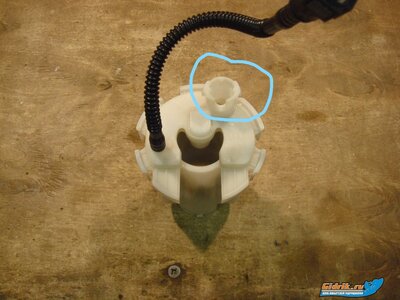

СообщениеДобавлено: 19 июн 2020, 19:17
Зарегистрирован: 19 июн 2020, 08:43
Сообщения: 5
Техника: YAMAHA VX110
Вот эта пластмассовая хрень
в которую вставляется бензонасос - топливный фильтр.
DSC04374.jpg [ 76.24 КБ | 10849 просмотров ]
DSC04375.jpg [ 75.53 КБ | 10849 просмотров ]
DSC04376.jpg [ 74.27 КБ | 10849 просмотров ]

СообщениеДобавлено: 09 апр 2021, 13:36
Сообщения: 5
Обратного клапана нет.
Перепускной клапан стоит на корпусе топливного фильтра,
который стоит в бензонасосе.
Фильтр.jpg [ 370.67 КБ | 8816 просмотров ]
