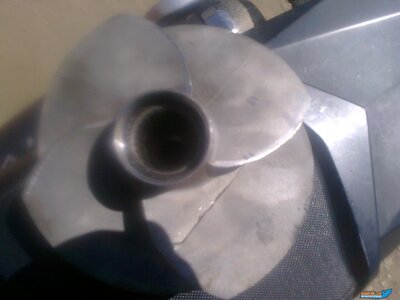

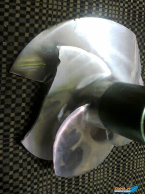

Юрец Панда писал(а):
Павелкраснодар писал(а):
Пардон, не импеллер а всю обойму от кузова снимал и мерил сзади.
А как подогнать такой зазор если кольца все штатного размера?
Или Вы вытачивали себе кольцо у токаря??
я точил у токоря. но у меня кава и яма, там нет таких пластиковых вставок как у вас, но и на брп тоже можно вытачить. тут была тема Станислава, там как раз видео про брп.
точил с нержи кольцо. уебал два винта. ненбюджетно. ставлю щас полиуретановые новосибирск. проблем нет

даже не знаю, у меня 4 сезона полёт нормальный.
 Заголовок сообщения: Re: Чип BRP RXT 215, нужно ли??
СообщениеДобавлено: 19 июн 2020, 12:50
Сообщения: 704
Имя: алексей
Откуда: гельс
Поблагодарили: 16 раз
ну наверно меня нептун проклял за регулярный слив медуз в акваторию
