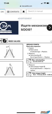

Подшипник получил койо бу оригинал. Фишка в том что у меня стоит всм и у них разные обоймы и койо можно свободноне вращается если его крутануть. Теперь надо снять обойму. Посоветовали сделать пропилы что б зацепить за них сьемник и греть. Вариантов как я понимаю там не много, липо спиливать полностью.

Не понял сьемник надо или просто греть? И еще вороос по поаоду зазора между клапаном и ограничителем. Замеряем от наружней части коапанв же?

Я без съёмника снимал, нагрел, маленький перфоратор с лопаткой и пошло дело! ... да рабочий чход между краями лепистка и огр.

Все понял буду пробовать. Что то начал мерить зазоры а они ппц как заужены мм на 3 точно. Все сдедал как положено)
