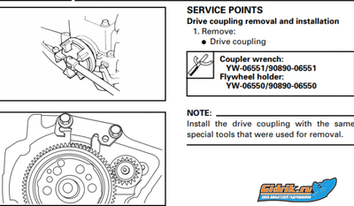

Всех приветствую! Подскажите какая резьба на муфте,как
Ее открутить и надо ли снимать колено,что бы поменять сальники? Вроде и грели но без результата.

Привет. Резьба обычная правая. Бери рычаг метра полтора и срывай, на всякий случай погрей. Что бы поменять сальники нужно картер располовинить. Про смазку не понял.

Спасибо. Буду сегодня пробовать. Ну очень стремно муфту сломать.) А колено фиксировать за первую щеку я думаю.

Я делал так. На собранном картере брал ключ накидной один конец надевал на болт маховика второй конец цепляешь к картеру. В мануале написано на синию стоп резьбу. Но я не использую.
И муфту не надо ни на что садить она не раскрутится так как мотор на затяжку работает.

...и резьба остаётся в хвостовике а на муфте резьба без... закисает, мама не горюй :)
Болгарка в помощ :D

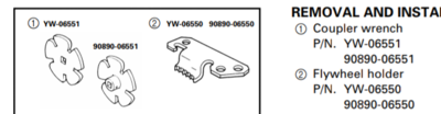

За щеку 1-ю от... она цельная с хвостом, всё равно половинить. Нет, спец ключ на маховик стартера и грей +- 100°.
А если мануал полистать, и вопросы отпадут!!
да нельзя так валы крутить. спец ключ это магнето откручивать. а потом вопросы почему постель и подшипники разъебало

ну, да, это не ключ!
Просвети тогда как, если здесь пи-дят!
