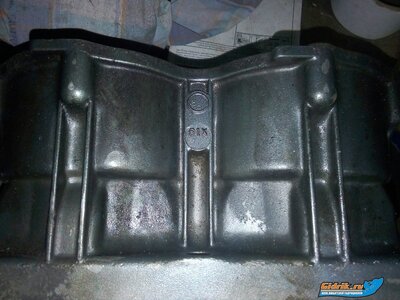

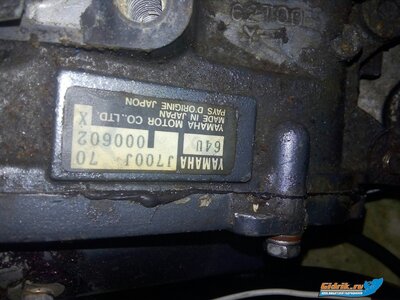

мотор какой у вас???год?650,700,760?
97 год. 700 кубов. у меня только нет отверстий на поршнях по сравнению с объявлением
97 год. 700 кубов. у меня только нет отверстий на поршне

Сообщения: 2628
Всё верно, без отверстия со стороны впуска, 81мм.- ориг 61х, партнамбер 61х - 11631-02-93
