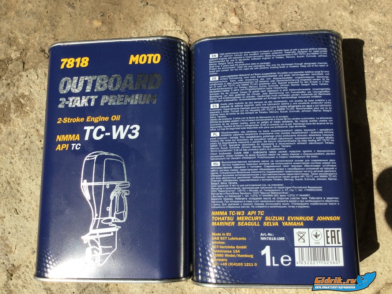

Вот об этом масле речь выше?
F7675C48-E840-489B-A7DA-9EDE7E00492F.jpeg [ 421.76 КБ | 8088 просмотров ]
СообщениеДобавлено: 18 июн 2020, 15:48
Сообщения: 555
Имя: Юрец Панда
Техника: Yamaha gp 1200 r
ВМ Panda 500CC
Благодарил (а): 278 раз
да о нём.
