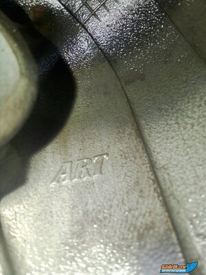

роман33 писал(а):
Какой фирмы брать поршень? 81 мм это номинал на этом моторе?
Ну как бы, бренд от бренда вес разный! Чьих у тебя :?
Ориг. ямаха, wsm 82мм. крайний. Pro-X до 83мм. делает на твой мотор!
У нас ART судя по всему. других обозначении не нашел
поршеньdfK55U.jpg [ 202.82 КБ | 8162 просмотра ]

роман33 писал(а):
Это оригинал. Делает pro-x
понятно.спасибо за инфу

роман33 писал(а):
оригинал .делает арт- пистон корпарешен)
