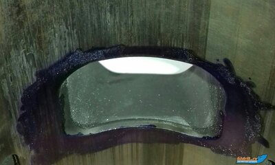

Не много о самом цилиндре а именно чем он меня заинтересовал не смотря на своё ужастное внешнее состояние на продажных фото! Почему имено 62т-701. Если 62т/64х, нет уверенности что гилзы втор.рынка - (так как насечки на юбках нет и в ориге.) с характеристиками портов 62т-701. У ориг. гильзы 64х. сам порт выхлопа выше на 2мм. чем порт 62т. что отражаесся на низкой мощности с низов но хорош с середины. Выигрывает только за щёт объёма и трубы с характеристиками сухой трубы b-pire разработаной ADA для Ymaha. 1) юбка гильзы без насечки, - уже +, гильза вторичного рынка, даёт без риска откола... при перекладке поршя, возможность для продвижения по ремонтным размерам до 84 +0.75мм.относительно внешнего диаметра самой юбки в данном исполнении. 2) порт вылопа на мой взгляд казался шире стока. 3) порт наддува не стандартной формы и очень чёткий на одном и чётко смещён на другом. Нынешний размер сейчас 82.0 как и указал продаван. Зделав картографию и внешний с лупоу осмотр, показало, все порты выполнены машиной!, порт вых. идеально сочетается с портом ... какала в литье но открат по ширине на 53мм, что на 4мм шире стока. Порты загрузки по замерам размерав, как ширина так и (высота окно, окну разные) в стоке все окна кроме наддува на одной высоте по горизонту. Снято картография, отослано компитентным людям. Найдена история гильз. - Партия была зделана под заказ некоемому спорт клубу на фабрие L.A. Sleeve https://www.lasleeve.com/ с отличными спорт характеристиками. Выбраковку продавали за пол цены. Вот такова история Фото с коментами в след. посте.

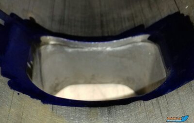

Примерка шаблона, и окраска области где будет сама разметка удаляемого материала. Краску я приготовил из 4 ампул для ручки - занял у внука  и 3 куб спирта  . Есть конечно спец. каска для разметки по металлу но где её сейчас найдёшь, спец.маги закрыты. Не подготовился  да и цена не очень гуманна для разовог использования.

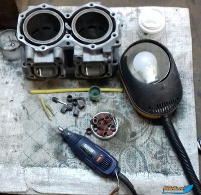

Для выполнения этой работы в данном порте вых. нам достаточно этих инструментов. Мне хватило 6 шлифовальных барабанов 3х зернистостей, паста гойя, палировальная насадка и свечной воск для покрытия шлиф. барабанов от забивания убираемого материала - так советовали, и работает отлично)! Защитные очки не обсуждаются, барабаны разлетаются, опил летит со скоростью звука. Размещаем и закрепляем шаблон строго по центру окна базируясь от верхней палубы цилиндра, размечаем и приступаем к работе. Понадобится три одинаковых шаблона - 2 разметочных -(может кому и больше) писец от неуверенной рури после праздников портит бумажный шаблон  , и один примерочный.
