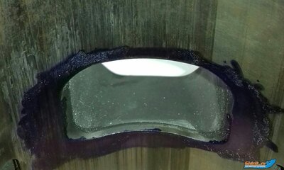

Примерка шаблона, и окраска области где будет сама разметка удаляемого материала. Краску я приготовил из 4 ампул для ручки - занял у внука  и 3 куб спирта  . Есть конечно спец. каска для разметки по металлу но где её сейчас найдёшь, спец.маги закрыты. Не подготовился  да и цена не очень гуманна для разовог использования.

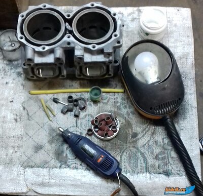

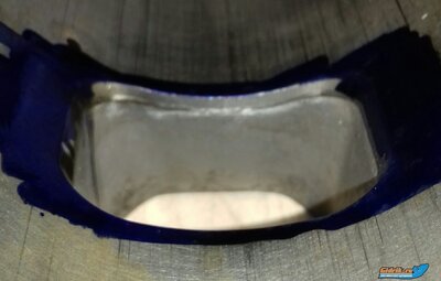

Для выполнения этой работы в данном порте вых. нам достаточно этих инструментов. Мне хватило 6 шлифовальных барабанов 3х зернистостей, паста гойя, палировальная насадка и свечной воск для покрытия шлиф. барабанов от забивания убираемого материала - так советовали, и работает отлично)! Защитные очки не обсуждаются, барабаны разлетаются, опил летит со скоростью звука. Размещаем и закрепляем шаблон строго по центру окна базируясь от верхней палубы цилиндра, размечаем и приступаем к работе. Понадобится три одинаковых шаблона - 2 разметочных -(может кому и больше) писец от неуверенной рури после праздников портит бумажный шаблон  , и один примерочный.

На сегодня всё, следующий этап вынять гильза и рабора с каналами передачи!
Теперь готов выслушать ваши) советы, может кто меня поправит где я делаю ошибки и заблуждаюсь в выше писаном!
