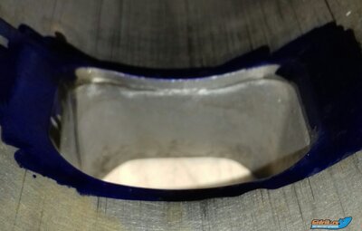

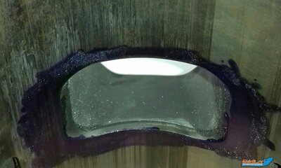

Да чуть не забыл вот картография моего и гильз seeleve L.A. и ...NW.
20200502_235907.png [ 85.58 КБ | 6935 просмотров ]
Screenshot_2020-05-03-07-03-38-2.png [ 27.58 КБ | 6935 просмотров ]
Screenshot_2020-05-05-10-12-15-1.png [ 95.09 КБ | 6749 просмотров ]
Последний раз редактировалось Anatoliy11 17 май 2020, 00:15, всего редактировалось 3 раза.
СообщениеДобавлено: 03 май 2020, 21:50
Сообщения: 2628

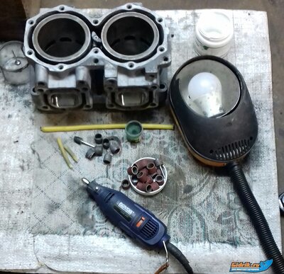

Для выполнения этой работы в данном порте вых. нам достаточно этих инструментов. Мне хватило 6 шлифовальных барабанов 3х зернистостей, паста гойя, палировальная насадка и свечной воск для покрытия шлиф. барабанов от забивания убираемого материала - так советовали, и работает отлично)! Защитные очки не обсуждаются, барабаны разлетаются, опил летит со скоростью звука. Размещаем и закрепляем шаблон строго по центру окна базируясь от верхней палубы цилиндра, размечаем и приступаем к работе. Понадобится три одинаковых шаблона - 2 разметочных -(может кому и больше) писец от неуверенной рури после праздников портит бумажный шаблон :D , и один примерочный.
20200502_213318-1.jpg [ 470.72 КБ | 6922 просмотра ]
Последний раз редактировалось Anatoliy11 16 май 2020, 10:02, всего редактировалось 1 раз.
СообщениеДобавлено: 03 май 2020, 22:02
Сообщения: 2628
Вот законченная работа выхлопа. 2 порта 3 часа. Первое фото присланое мне как образец идеально выполненого порта и туннеля вых, ниже мои! Ластик отображает качество 8-)
