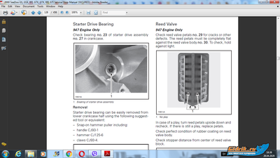

Втулки причем не только на стартере, но и отверстие в корпусе мотора. Если его раздолбало то ротор встает наперекос, обмотка касается корпуса стартера и КЗ. Чтобы при этом стартер заработал надо примерно аккум 120 Ач и то если реле выдержит...

Если отверстие в корпусе МОТОРА раздолбало, то можешь и 100 стартеров поставить будет одно и тоже...
Не могу найти фото для 787 вот нашел для 948
Втулкай.png [ 331.46 КБ | 10344 просмотра ]
