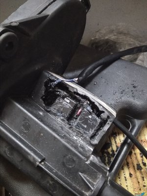

В продолжение темы:
IMG_20200315_163033.jpg [ 2.11 МБ | 4706 просмотров ]

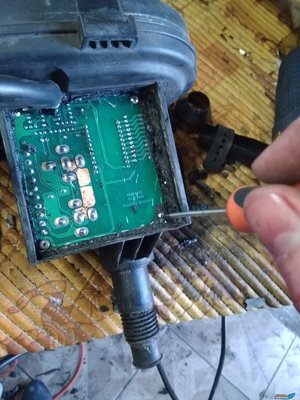

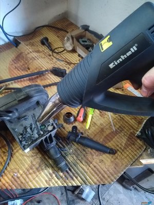

Феном нагрели,аккуратно сняли компаунд, дальше все жёстко будет)
IMG_20200315_163723.jpg [ 2.06 МБ | 4705 просмотров ]

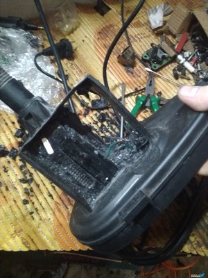

Более культурнее не получается
IMG_20200316_221324.jpg [ 1.29 МБ | 4705 просмотров ]

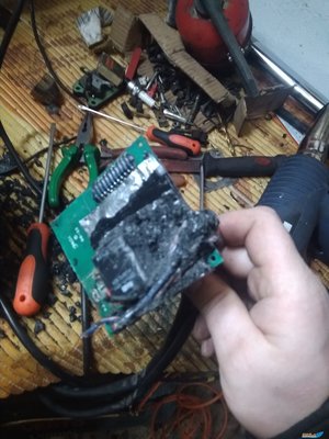

Результат ....
IMG_20200318_195454.jpg [ 1.39 МБ | 4702 просмотра ]

Дальше работа электрика, позвонка, возможно замена герконов, затем аккуратно стекловолокном заделывает то что испортили, возвращаем все обратно и заливаем прозрачным компаундом, благо есть такое и недорого-10 уе
IMG_20200318_195459.jpg [ 1.47 МБ | 4702 просмотра ]
