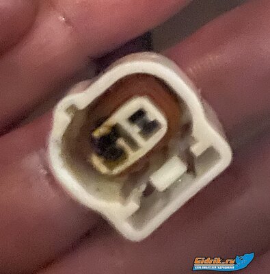

Ребята - кто подскажет где найти, может у кого есть фишка на бензонасос она идет от косы.
или может- что сделать как выйти из этой ситуации.
получилось - контакт был слабый и начал один провод коротить и выгорел контакт, сейчас все почистил обработал спреем - все вроде работает, но заменить надо.
fichka.jpg [ 244.96 КБ | 7964 просмотра ]
