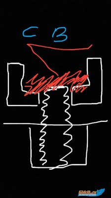

Выточи фигурную гайку большим размерами чбто-бы смело играть (электродом не более 3мм).
Момент затяжки важен), я лично фиксатор резьбы не использую в этих местах а вот под плиту колечком вокруг болтов и шляпки гермет вгоняю. Одна из многих похожих тем http://greenhulk.net/forums/showthread.php?t=269325

P.S. не пытайся сварить электродами для нержи скорее всего не ты не твой бытовой инвертор их не потянет. В идеале для дома рутиловые ОК-46, 2.5 -3мм. Просто поверь мне, даже рукожопы удевятся в своём професеонализме :D
