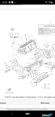

Немного по теме, https://www.yamahapartshouse.com/oempar ... /crankcase
Пальцы гнуть мы умеем!
Урааааа :D
На 2008г.в. он идёт комплектом с крышкой и болтами. Под номером 11
Screenshot_20190719-212140.png [ 514.92 КБ | 7466 просмотров ]

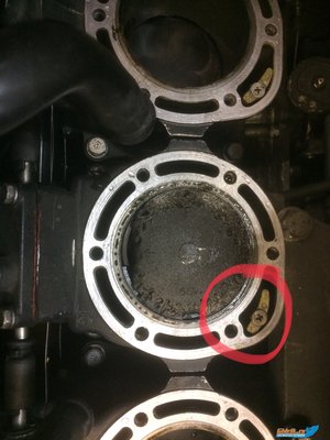

Тут вопрос, про аноды в моторе или на водомёте-плите шла речь? В моторе они стоят как на фото, но на 2т, на 4т могут стоять и в/на моторе и на плите. Но конечно у каждой модели по разному.
И ещё интересно куда пропали эти советчики с ниппелями? Ушли мануалы и физику с химией изучать? Так Вам будет полезно! Советуя или высмеивая что то, подумайте не чайник ли Вы!
583ECE0F-C2BC-4B8D-86A1-5A383EFF85E0.jpeg [ 589.48 КБ | 7457 просмотров ]

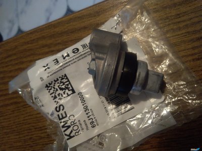

Пришел анод. Но поменять его не реально, без снятия коллектора.
Комментарий к файлу: Анод Yamaha vx 1100
IMG_20190820_171952.jpg [ 2.2 МБ | 7163 просмотра ]

А стоило ли его ваще менять, не зная в каком он состояние!
Да и прежде чем что то менять, смотрим мануал - последовательность разборки и готовим ремзамену прокладок :pardon:
Ты спросил где... тебе показали) а что за собой тянет :?: не было. :geek:

Я спросил где, и все с меня поржали)))))) Верно?
А как вы думаете в каком он состоянии с 2008г.в. причем прошлые два года эксплуатировался на море??
Последовательность разбора и необходимость прокладок, я все это прекрасно понимаю, про необходимость снятия коллектора тут написал, чтоб кто-то не купил просто так. Я заказал потому, что по окончанию сезона буду вынимать мотор для приведения корпуса в порядок, тогда и поменяю анод, т.к. будет доступ к нему!

к тому же прокладки на коллекторе и соединителях металлические, то есть, есть возможность использовать их еще раз.
на 4т в гидре на плите и на доме водомёта.на катере бомбер то же.про катера с 4т мотами люди поправят(думаю там же).а на гидре 2т брп их нет!поэтому и жарит яму постоянно!))))при чём любую. :D 271001487-анод на плите брп,анод над нижнем ухом дома.
20190822_070749[1].jpg [ 989.09 КБ | 7113 просмотров ]

Толян у тебя то же такие стоят..?
Привет Игорь!
Згнил нахрен)) я и не парюсь, обманку текстолит запилил, вроде как пишут циркуляцию в цилиндрах как то направляет, хз. нах он тогда такой фигурный. Промывяю после катух не ленюсь)! Всё чисто и не жарит))) 55°-60° потолок на любых режимах.
