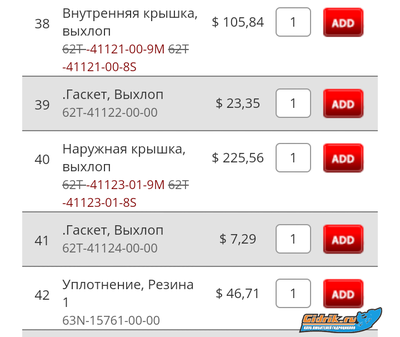

Добрый день! Подскажите, пожалуйста, Ямаха Х L 700 - сегодня пошел в разгон и двигатель встал, первая мысль-намотал веревку, но нет. Выкрутил свечи, а там полный картер воды. Привезли домой, измерили компрессию все в норме, значит не прокладка. Разобрали выхлопной коллектор, а внутри Конус или клюв, не знаю как его правильно назвать-где стоит уплотнительная резиновая шайба, выгорело отверстие в две стороны этого и сама резиновая шайба в печальном состоянии. Вопрос первый-из-за этого пошла в движок вода? Второй вопрос- отдельно продается ли ремкомплект этого клюва и резиновой шайбы?

Ориг. 38, 42
Стоит ли это искать по частям? + доставка.
Вряд ли кто будет дербанить бу. в сборе!!
