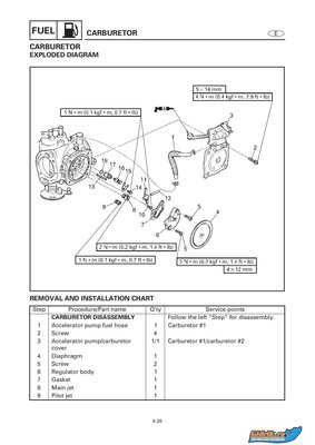

Задиры на цилиндрах потому что не работал масляный насос. Предыдущий хозяин его снял(заглушил), но кап. ремонт не делал. Пытался так ездить, но без особых успехов. С битыми цилиндрами его было проблематично завести и большой расход топлива. На сухую не кручу бензин с маслом 1:30. Поле обкатки снизил до 1:35. Планирую снижать до 1:40.
Мембран под номером 4 (см. рисунок)? Я их смотрел перед началом обкатки - они целые без дырок. Это визуально. Может существует какая то степень растяжения? Или ка еще определяется их годность?

Parik, то, что заводится плохо это может быть одна проблема - с регулировкой холостых, а то, что не развивает мощность другая проблема. С регулировкой на высоких оборотах.
Свечи показывают среднюю температуру по больнице. Можно в одном диапазоне богатить, в другом беднить. Чтобы прочитать хоть сколько нибудь точно в конкретном диапазоне нужно прогреть на старых, вкрутить новые, потом в желаемом режиме подержать мотор несколько минут, резко заглушить и тогда смотреть на свечи. Ну или по поведению и звуку можно понять переливает или недоливает :)
Может быть подсос воздуха где-то. Под карбами, например. То подсасывает, то нет.
По мембране - эта система влияет на определенные режимы работы, сама мембрана должна быть целой, конечно, но на регулировку влияет еще пружинка, что под ней. Вся эта кухня втягивается вакуумом из карба и открывает иглу. Проверяют настройку избыточным давлением на эту иглу, гуглить по Pop-off pressure.

Мембраны бывают разбухают, то есть ее вытаскиваешь с посадки и она назад уже не встает. У тебя же еще выпускные клапана есть правильно?

Значит снимать карбы делать тест открытия иглы, и менять ускорительные мембраны. Фото пересмотрел, все увидел, на третьем фото свечи хорошие но сути дела не меняет, даже если бы они были плохие мотор все равно должен развивать все свои обороты.
